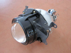

    Миша посмотри зесь http://garna-fara.net/index.php?target=categories&category_id=204
    Я себе поставил вот такие би-ксенон свет стал просто отпад.http://garna-fara.net/index.php?target=products&product_id=29997
    Здесь есть примеры установки, ничего сложного в установке нет.http://garna-fara.net/index.php?target=products&product_id=30193
