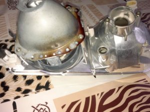

    а судя по фото - нет.
    на рестайловых фарах зажим под лампу дальнего не пружинный, а пластина.
    к тому же, если evox-r - это реплика E55, то и по размерам должна была подойти.
    вот отчет по замене http://www.audizine.com/forum/showt...R-bi-xenon-projectors-into-facelft-headlights
  6. vit1161
    vit1161 Живу я здесь
    3 апр 2010
    1.868
    А6/С5Авант/2.4 99г
    А кто сказал что в штатных линзах зажим под лампу пружинный. Пружинный зажим в реплике. В штатном рестайле D2S пластина-колпачек. Реплика по отверстиям для крепежа практически подходит, но сами линзы больше по размеру на несколько мм и вплотную к крепежу не подходят, соответственно приходится ставить дистанционные втулки и нижний крепеж ставить через пластину.
  7. ser_gr72
    ser_gr72 Старожил
    23 окт 2006
    28.386
    тогда отчет, что я привел выше - выдумка.
    там видно, что линзу поставили без втулок, которые были при линзах RS6.
    но при этом пин ту пин.
  8. ser_gr72
    ser_gr72 Старожил
    23 окт 2006
    28.386
    на фото я вижу пружину.
    если у тебя реплика, то об этом надо писать, т.к. это не оригинал и линзы в депо ставятся другие, соотв. и размеры другие.

    Надо читать внимательно. И пишу совсем не про ДЕПО в про штатные фары. А реплику ставлю вместо выгоревших штатных Хелла.

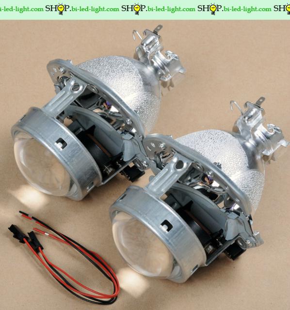

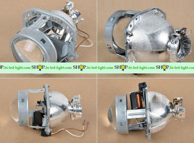

    Теперь по данной теме: Биксеноновые линзы Hella Evox-R
    Ищите новые биксеноновые линзы небольшого размера для ретрофита фар? Или для замены старых Hella E55 биксеноновых и галогенных линз. Биксеноновые линзы Hella Evox-R это то, что вам надо!
    При замене штатных биксеноновых линз Hella E55 на Evox-R вам потребуются минимальные доработки. Или вообще не потребуются
    - Hella Evox-R обновленная, улучшенная версия классической биксеноновой линзы Hella E55 (она же Hella 2, матовая, классическая, old hella)
    - Hella Evox-R цоколь D2S
    - Отражатель Hella Evox-R хром
    - Линза Hella Evox-R 3" дюйма, прозрачное стекло. Что даёт яркое, равномерное распределение света, широкий луч, четкую границу
    - Можно выбрать тип СТГ Hella EVOX-R - Американский или Европейский
    - Размер Hella Evox-R средний, что даёт возможность хорошо вписываться во все фары, кроме самых маленьких
    - Множество отверстий под крепление биксеноновой линзы Hella Evox-R облегчают установку в штатный отражатель большинства фар.

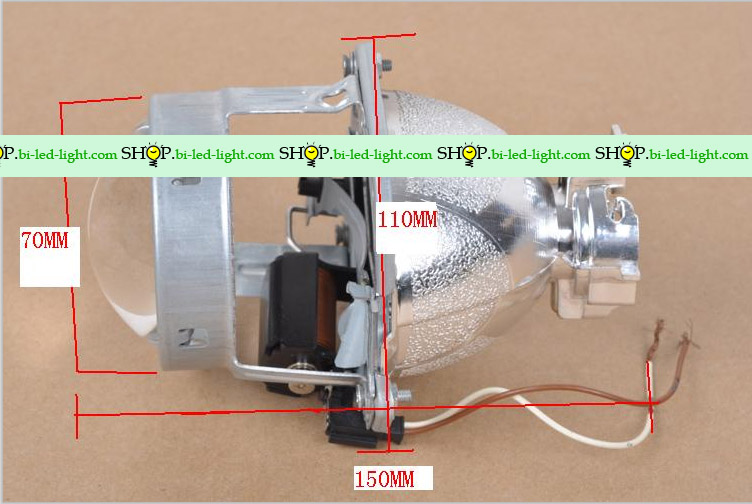

    Задача вполне решаемая без всякой полемики. У меня уже стоят в фарах и светят. Да, точная длина этой би-линзы на схеме - 150мм. На самом деле - 140 мм. Если нужно поставить линзы и улучшить свет, то просто разбирается фара и меняется би-линза, на то для этого есть руки. Если просто для поддержания темы и обсуждения, то это не ко мне.
    Я в Новый Год просто нашел би-линзы на АВИТО, в СПб, созвонился, доехал и купил. И уже вот поставил. Разница просто ощутима, тем более сейчас идут дожди и есть с чем сравнивать.
    А это по поводу обозначенного вами "гложущего сомнения" фото с официального сайта: SHOP.bi-led-light.com
    [​IMG][​IMG][​IMG]
    Извиняюсь - это не реклама. Просто иначе не ответить на сомнения товарища.

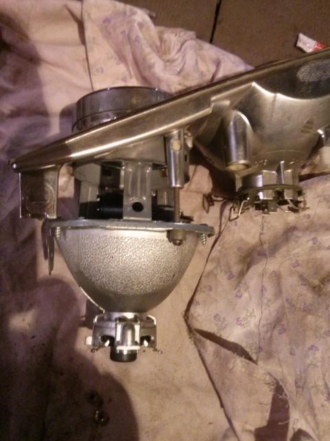

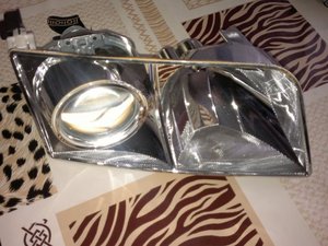

    Вить,да при чем тут какие линзы ставят в Депо? на твоих фотках там где на отражатель дальнего уже установлен новый би-модуль,вот на этой
    [​IMG][​IMG]
    очень "странное" крепление лампы дальнего света,а именно там пружинка!!! а на оригинальном отражателе дальнего рестайлинговой фары такого стоять не может,там другое крепление лампы дальнего света,соответственно сам отражатель иными словами основа к чему ты крепишь би-модуль не является оригинальным и именно поэтому возможно и возникли проблемы с установкой нового би-модуля,т.к. на родную "основу" он должен был встать безо всяких переходников и доработок.
    Вот об этом тебе Серега и толкует.

    Фары с RS6 оригинал. Линзы 3". Я их потрошил и переставлял на свои дорестайл 1999г. На корпусах фар (они были расколоты после ДТП) есть все заводские оригинальные лейбы. Даже стекла и блоки розжига оригинальные. На масках в которые закреплены модуль линзы и дальний галоген имеются заводские выштамповки. На моих родных (только под 2,5") точно такие же и также расположено крепление. Если это было бы ДЕПО то сразу же было бы видно. Тем более на ДЕПО сверху корпуса не очень корректно наклеивается лейба. На оригинале совсем по другому. На старых модулях 3" имеются заводские обозначения Хелла. Отражатели кстати были матовые(потускнели) но не выгорели.
