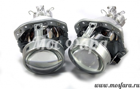

    себе в дорестайл а6с5 1999 года переставил в прошлом году б/у внутренности от рестайла и поставил маску с линзой 3", вместо своей прежней 2,5". Три дюйма в прежнюю маску не идут. Все стало без переделок и перепиливаний корпуса. Единственное, что с другой маской внутри чуть больше открыт внутренний нижний угол маски. Но внешне в глаза не бросается. Сейчас буду менять старые линзы Хелла, ввиду очень слабого ближнего света на новые (видимо до этого в линзах б/у стояли лампы от неизвестного производителя и помутнели отражатели(стояли матовые). Новые уже приобрел /реплика/ биксеноновые линзы Hella 4 (зеркалка) размером 3" дюйма под лампу с цоколем D2S. Производитель МОРИМОТО, все номера и наименование на корпусе имеются. От оригинала практически не отличаются. Только ценой. Приобрел по случаю уже в Новый Год в СПб через Авито.
    Примерно аналогичные [​IMG]
