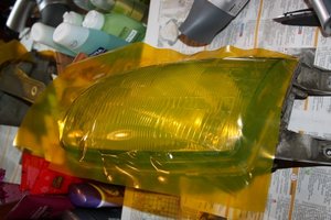

    Не понял, а как и чем мокрую газету на фаре резать?
  2. Amodeus177rus
    Amodeus177rus Живу я здесь
    11 окт 2017
    2.723
    Volvo XC 90. 3.2.

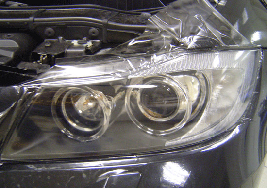

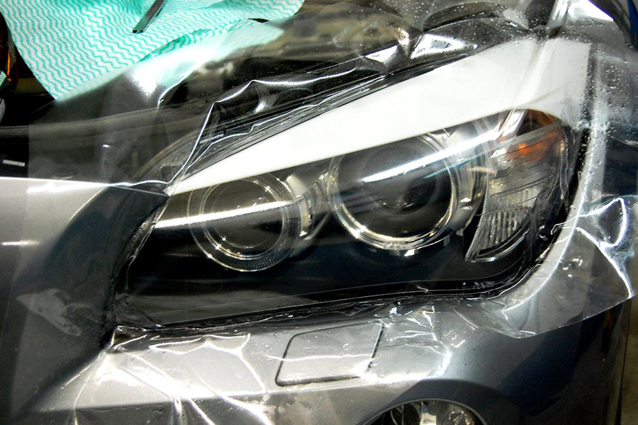

    Ну Вы сказали! Канцелярский нож, лезвием для СССР станков бритья. Вы отрезаете не по стеклу фары, а по кромке загибы стекла при высыхание окуратно ножницами дополнительно срезаете 3мм с газеты по краям и получаете идеальный шаблон без загибов на кромках стекла.
    Ну , а вообще то в автосервисах плёнку клеют сразу без шаблона и лишнее отрезают.

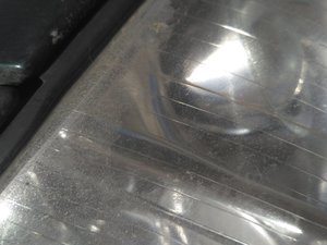

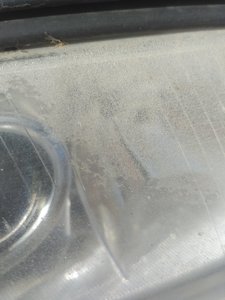

    Отзыв по стелам с галогену.нет
    Установил стекла в конце августа 2014, пробег на сегодняшний момент почти 100к состояние видно по фото.
    П.С. Хотел тогда в бронепленку закатать, но не срослось что-то, сейчас думаю результат был бы не такой печальный.

    Ох ну не хераж себе :blink:так за 100 тыс. км. убились. Вот теперь точно свои пока ещё целенькие закатаю в бронь плёнку!!!

    100 тыс это нормально, за 7 лет только 50 тыс намотал.

    Пробег я думаю тут не особо показатель. Время берет свое, перепады температур зима/лето и т.д. даже с вдвое меньшим пробегом не думаю что состояние было бы сильно лучше. На фото где стекло более или менее прозрачное там лак отвалился уже, а где мутное - это трещины в лаке, он скоро и там отвалится. На родных почти 20-ти летних хеллах пусть и отпескоструенных сильно, лак еще цел!
    ИМХО 4 года для этих стекл потолок даже при щадащей эксплуатации.
