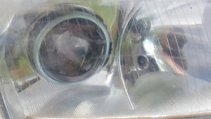

    Всем привет!
    Хочу спросить по поводу полировки-лакировки стекол,а не практичнее ли просто заклеить пленкой?По деньгам одинаково,плюсы(как мне видется)испачкались-щетку в снег,потер и все,а с полировкой так жалко,царапины.Да и откатался год,1,5,отодрал её и наклеил новую.
    Что скажете?
    Р.S.Себе воткнул в моноксенон (ближний)биксенон които q5.Результат ошеломил.Отрегулировал на стенде-моргали даже фуры.Сообразил-машину по кругу задрал проставками на 3 см,опустил фары не много,свет очень достойный.Если кому надо-расскажу что и как делать.:nod:

    так это же 3", она встанет без переделок на 2.5?
  7. Сergei
    Сergei Живу я здесь
    17 авг 2012
    3.539
    А6 2.4L
    Не встанут 3 дюймовые нужно будет подточить бленду.

    2,5 дюйма = 6,35 см.
    3 дюйма= 7,62 см.
    Разница 1,27 см.

    Полностью.Завтра сфоткаю.

    Ставил без подтачивания. Свет не обрезает, все норм. Обрезать чисто для эстетического вида, ну и для самоудовлетворения)

    Это промежуточный вариант.Чел,который взялся забронировать пленкой новые стекла пропал.Да и бленды в родном стиле долго искал
    http://www.ferrum77.ru/maski-blendy...-3.0-dyuyma-dlya-biksenonovyh-linz-z107/#null
