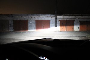

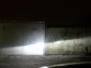

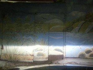

    блин,вот специально не поленился и по дороге домой заехал на рабочей машине в гаражи и сделал фотки специально чтоб было все наглядно,стоит штатный ксенон(2013г. если че),итак:
    вот фотка Миши и моя,есть что то общее,не находишь?
    тоже самое с понижением экспозиции,дабы лицезреть "ступеньку",а не "галку"
    а вот так они светят на самом деле,просто в первом случае встал правыми колесами на горку,дабы "повернуть" линзы относотельно продольной оси,против часовой стрелки
    и тоже самое,но с понижением экспозиции
    еще сомненья есть в том что у Миши в модулях не "галка" и дело совсем не в ориентации линз относительно их продольной оси?
    нету у него галок,как бы этого не хотелось.

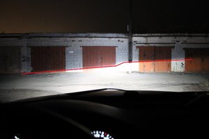

    не ну мало ли,мож я в чем не прав :shock:,человек вот "галку" видит,а я вижу вот это...
    т.е. как раз таки "ступеньку" и при повороте модуля относительно продольной оси,должно получиться вот это...
    если полезешь,ты результат тогда уж сфоткать не забудь и выложить сюда,а то уж у меня спортивный интерес к твоим фарам появился :laugh:

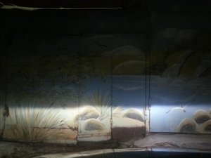

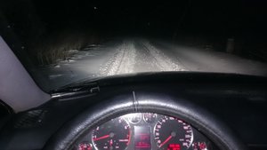

    Да уже все давно понятно, а ты до сих пор мусолишь мою "галку" буду исправлять, я за этим сюда и пришел, а по поводу галки, когда вечером едешь и подсвечиваешь самые верхние на фонарных столбах справа знаки, как при дальнем свете, явно кажется галка! Когда сфотакал и сам увидел ступеньку только не такую как должна быть... можно не дублировать мои фото по 10 раз... не тупой... а то я читал твои сообщения про есп которая якобы не отключается в соседней теме...
    Сделаю выложу фото по новой, а еще по возможности сфотаю своё крепление до и после...

    Производители линз лепят "ступеньку" кто во что горазд:
    Принято считать наклонную (4,6 на картинке) европейской, резкую (все остальные) американско-азиатской. Что, впринципе, и прослеживается в названии моделей авто.

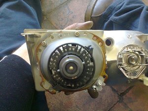

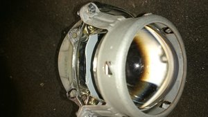

    Ну вот добрались руки до фары... Вы были правы, вечером пока не фоткал, еще и не видел, сегодня не получилось, но думаю все будет ок! Вот фото как стояла линза...

    ну главное что ты нашел причину своей "галки",испраыишь и юудет вообще супер,я вот тож скоро буду фарами заниматься,надо разобрать почистить линзу,стекло полирнуть и лаком его покрою,есть еще одна идея не дающая покоя,вот даж опросик забацал http://www.audi-club.ru/forum/showthread.php?t=417288&page=3 мнения(любые) приветствуются.

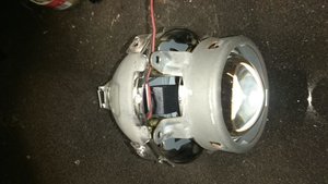

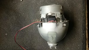

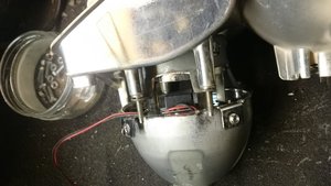

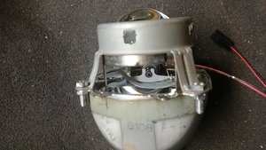

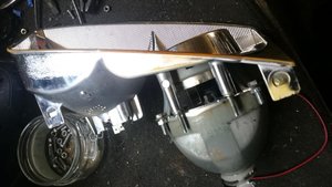

    Тоже долго "чесались" руки переделать по новой линзы ксенона. Би-ксеноновые линзы 3" снял, т.к. маски были от рестайла и имелась щель между маской и корпусом фары и крепеж не подходил по оригинальным шпилькам, соответственно линзы было нормально не выставить по горизонту. Да и как-то засветок и линий много было на ближнем.
    По новой купил и поставил совершенно новые би-ксеноновые линзы 2.5" Моримото в родные маски. Переделал крепление из старых оригинальных галогеновых линз с уже уставшими отражателями. Разобрал крепление линз отделив для начала их от самих отражателей. затем обточил болгаркой заднюю часть отражателей вставил и закрепил гайкой новые Моримото 2.5" и затем собрал крепления старых линз(без самих прежних линз) а уже через эти крепления штатно прикрепил гибридные линзы к штатным маскам фар. Собранная гибридная линза "по принципу матрешки" идеально встает в маску корпуса фары на штатные места по горизонту. По высоте нижнюю часть штатного крепления "матрешки"выставляешь уплотнительными штатными резиновыми колечками.
