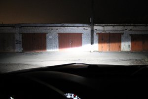

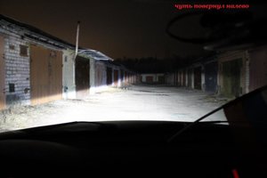

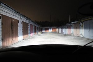

    Вот нашел время сфотать свой свет, благо темнее сейчас рано! фото делал с трех разных дистанций и в самой дальней сделал фото при повороте налево и на право, кузов в момент фото был повернуть ну максимум градусов на 10!
    Для наглядности снял видео, там в конце на дереве хорошо видно галку, дерево в настоянии 20 метров!
    http://youtu.be/wEXhXEteYP4
    Поповоду настройки кричать не нужно, дорога в момент фото подо мной кочки да ямки! некоторые фото чуть выше... Вообщем на трассе все ровно, никто не моргает...

    а просто к ровной стене религия не позволяет встать?
    по фото даже не понять, насколько стг ровня.
    такое чувство, что все под углом.

    последнее фото просто ровно, прекрасно видно галку большую, рам расстояние около 7-10 метров, зато на третей фото видна четко моя проблема, как только я чуть вывернул рулем на перекресте, и машина не строго параллельно дороге стоит я уже засвечиваю впередистоящую машину!

    Ставлю на то, что линзы наискосок стоят. А, хотя, может и нет...

    и на ней видно, что линза раком стоит, либо шторка кривая.
    основной свет должен быть ровный (параллельно земле), а у тебя под углом.
    ты на техосмотре хоть раз в жизни был?

    а по поводу линзы, действительно, как нибудь сниму фару, вскрою посмотрю, потому как наклон у обоих фар присутствует небольшой и одинаковый, следовательно это не шторка кривая...

    все правильно тебе сказали,у тя линзы криво стоят и поэтому правый край СТГ и бьет по зеркалам попутных машин,выровняй линзы и будет все нормально :nod:
