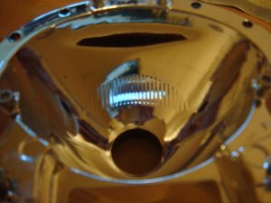

    Я менял линзы целиком в своих, но фары были разные по годам.
    Так вот от фары 2010 года линза в прекрасном состоянии. Отражатель могу снять и вечером постараюсь сфоткать.
    Если устроит, то обсудим остальное.

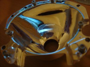

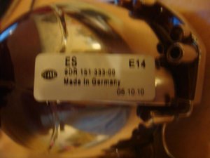

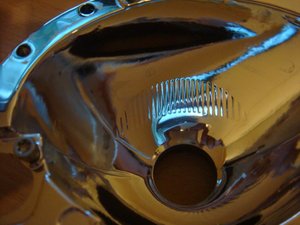

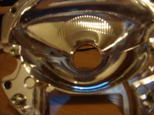

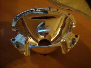

  7. ser_gr72
    ser_gr72 Старожил
    23 окт 2006
    28.386
    вот такой.

  8. alexson.75
    alexson.75 Старожил
    16 дек 2010
    14.365
    A6/C5 03г.2.4Q Avant,АКПП
    короче давай фотай и выкладывай,то ты говоришь галка,то ступенька,выкладывай бум смотреть что там у тя за огромная ступенька.

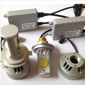

    Народ, кто-нить пользовал СД лампы на mt-g2 чипе?
    Вроде слышал положительные отзывы от на первый взгляд незаинтересованных людей.
    Да и по цене выходит вкуснее чем линзы + ксенон.

  13. Mayhem74
    Mayhem74 Живу я здесь
    30 апр 2014
    2.882
    A6 C5 AKE Q А ESP
    Китаезы штампуют все мыслемые и не мыслемые цоколя(в том числе и Д2С). Специализированных цоколей под СД несуществет, кудаже их ставить кроме как не в Х цоколя?! В данном случае Х4 выгоден тем, что имеет по 2 чипа на каждой лампе за те-же деньги.

  17. alexey kar
    alexey kar Завсегдатай
    27 мар 2009
    516
    Финляндия
    Q7 4M
    #197 alexey kar, 4 дек 2014
    У меня кореш купил примерно такие на hi luxe за 70€ там H4 сначала он был доволен НО только ближним светом на дальний не хватало люминов,говорил свет как от Ксенона только не разгорается а сразу горит,и счастье было не долгим начало моргать как страбоском,в 100чной ветке сейчас обсуждают эти Свето диоды ,говорят что умирают они так от скачка напряжения т от того что они рассчитаны на 12в а не 14.2 http://www.audi-club.ru/forum/showthread.php?t=268460&page=110

  19. alexey kar
    27 мар 2009
    516
    Финляндия
    Q7 4M
    А смысл?если отражатель живой то и галоген светит не плохо и ксенон они дешевле чем этот СД
