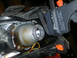

    1.Снимаем фару с тела(уже жевалось на форуме)
    2.Снимаем цоколь с лампой и отвинчиваем линзу от отражателя.

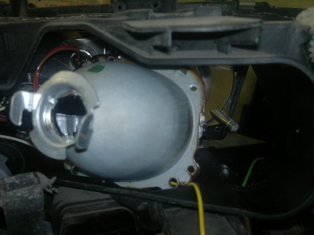

    3.С помощью струбцины неспеша раздвигаем края корпуса и почти без усилий вынимаем линзу.

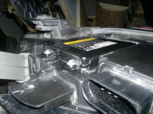

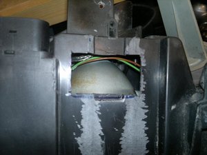

    4.Снимаем фаски на корпусе снизу(выштамповка под штатный блок хелла) и далаем пропил для контактной группы блока розжига.
    5.Устанавливаем блок розжига и герметизируем щели между блоком и вырезанным окном.

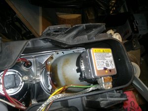

    6.Устанавливаем(опять же используем струбцину) новый блок, предварительно очистив линзу и отражатель.

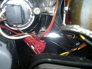

    7.Коммутируем проводку.Питание блока-ближний галоген и шторку билинзы с дальним.
    8.Устанвливаем лампу с подсоединённым проводом(провод лампа-блок розжига).
    9.Подключаем разъёмы к блоку розжига и шторке.
    10.Устанавливаем фару в исходное тело.
    Крышка фары закрывается без проблем.
    Бортовой комп не ругается.
    Успел за день неспеша сделать только одну фару.

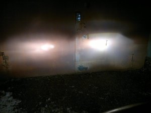

    На фотах со светом - левая галоген,правая ксенон.Ближний и дальний.
    Субъективно ближний ярче на 30-40% Дальний - зэр гут.

    Вопрос к тем кто поставил би-линзы. На скольких болтах крепится линза в фаре ? И можно фото сзади штатной линзы, для сравнения ?

    старая на 3 болтах, а новая зависит от того какая линза какие переделки необходимы для установки, в самом модуле как правило 4 отверстия для крепления.
    сфоткать смогу только ближе к выходным, вид прикрученной к отражателю линзы ( если не забуду :D )
    upd так фотки ж вон вверху есть.
