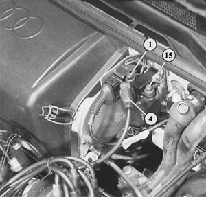

    Б - батарея. К - коммутатор.
    К "Б" подключайте тот провод, который сидит на клемме "15" у Вашей старой катушки.

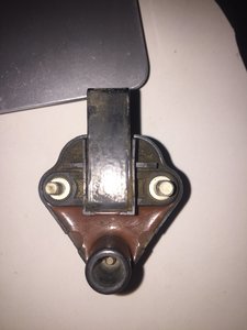

    У меня треугольная катушка зажигания, грязная и ничего не видно
    Если Б - это 15 +, то К - это 1 -?
    Фото выложу, подскажите пожалуйста. А то хз куда чё конектить...и в нэте не нашли инфы про эту катушку

    Очень хочется посмотреть на такую катушку.)

    Имейте ввиду, оконечный усилитель, что слева с разёмом - должен остаться подключенным. Снятые с катушки провода удлинните и подключите к новой катушке.

    На просторах нэта данную катушку называют треугольной, ну и если посмотреть на неё сверху, то есть некоторе сходство)

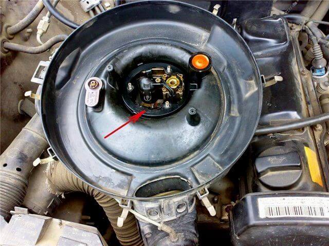

    Не-а, если Вы про моник.
    В корпусе воздушного фильтра стоит термоклапан.
    Вон он, слева, чуть выше красной стрелки.
    Одна трубка со штуцера моника идёт на этот клапан.
    А вторая трубка - с этого клапана на штуцер вакуумного привода температурной заслонки.
    Эту трубку видно на фото.
