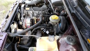

    Мдя... Если то, что у тебя сейчас под капотом, в ремзоне наваяли - я бы под ту ремзону пару тротиловых шашек подложил.
    ППц, там спецы. :moderator:
    Под капотом должно быть так -
    :ded:

    На блоке, под тройником виден антифриз. Довольно много, целая лужа. Если его туда не специально пролили, значит он натек с тройника с датчиками. И как вариант, с самих датчиков. Если там течет, значит синий датчик, скорее всего, испорчен.
    В общем, датчик проверять. Он главный, при холодном запуске.
    И смотреть откуда льет антифриз.
    Это может быть одной из причин незапуска.

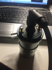

    Катушку муж оказывается давно купил от ВАЗа. Сейчас колхозит центральный броник под эту катушку)
    Провода подключить к контактам К и Б так же как и было на нерабочей катушке зажигания?
