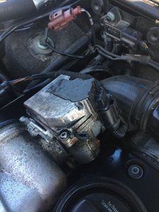

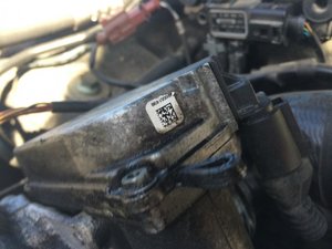

    3. Предпологаю дым появился после токо как выдавило прокладку дросельной (фото в приложении) т.к. сразу после первого раза остановился и посмотрел под капот и увидел проблему с прокладкой.

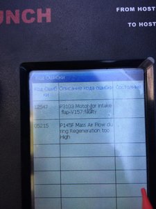

    Был подключившись к компу и показало ошибку (фото с ошибками в приложении)

    Думаю, что это временно, такие вещи не проходят самостоятельно. А также по первой ошибке получается так: электродвигатель привода заслонки впускного коллектора -V157: неисправен

    крыльчатка Впускной коллектора. та же хрень:ded: была на моей, правда 3.0TDI поменял, 16 рупий за одну, а их было 2.Так что удачи в ремонте.
