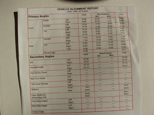

    Вот такие были данные по сход-развалу переднего моста.
    Хочется просто проконтролировать, то ли мне сделают при новой регулировке, к сожалению мне эти цифры говорят не сильно много, я в моторах, электрике как-то по-больше смыслю.

    П.С.
    На квадре регулируется как передний так и задний мост.
    И на фоте которую ты выложил эти регулировки и есть.
    Только судя по этой распечатке передок тебе крутанули на одну минуту, хотя он и так был в допуске.
    А вот развал как был не правильный так и после регулировки остался за допуском. Правда не на передних колесах а на задних :)
    Да и вообще чесна говоря не оченьто хорошо все выставили. Конечно в допуске, но далеко не идеал. Да и сами параметры распечатки не верные для спорт настройки.
