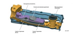

    a4/b8 2.0 tdi
    Система вентиляции картера
    При работе двигателя внутреннего сгорания в его картер через поршневые кольца прорываются газы,
    называемые картерными.
    Для удаления этих смешанных с масляным туманом газов служит система вентиляции картера, после которой
    они вновь подаются во впускной тракт, чтобы избежать загрязнения окружающей среды.
    Выросшие в последние годы требования к экологичности двигателей делают необходимым применение
    эффективных методов маслоотделения. Применение нескольких ступеней маслоотделения позволяет свести
    к минимуму подачу остатков масла в камеры сгорания двигателя, а тем самым и сажеобразование.
    Отделение масла осуществляется в три этапа:
    – грубое отделение масла,
    – тонкое отделение масла,
    – отделение в выходном успокоителе.
    Компоненты системы вентиляции картера встроены, вместе с маслозаливной горловиной и ресивером
    вакуумной системы, в клапанную крышку ГБЦ.

    Да это скопировал=) Проверил, вентиляция работает =( походу остается только вскрытие =(
