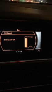

    до того просто наливаешь уровень, на дачу сгонял туда обратно это 200 км- минус одно деление. Как замеряю-включаю и на ходу, и после заглушки и как только не смотрел) Самое правильно смотреть с отккрытым капотом прогретую включив зажигание после insignion on - и так тоже смотрел)
    но понимаю что чудес не бывает) будем разбираться, но просто прикольно... Это ж ВАГ...)))

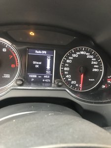

    ВАГ продолжает удивлять. 445 км держится

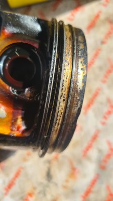

    Ну вот и вскрытие. Не самое подходящее время, ценник сами знаете куда взлетел. Выкладываю фото, что могу сказать… какая тут нафиг раскоксовка… Кроме замены поршней с расточкой потянулись в помойку помпа в сборе, маслонасос, цепь балансиров и главная цепь, которая тоже менялась на 120 тыс. кажется. В общем нормальный такой ремонт набежал к 200-м тысячам пробега
