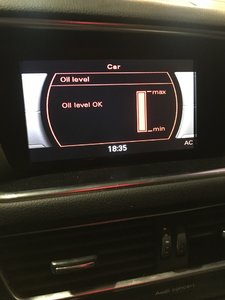

    Странно и удивительно, но долив до максимума масло проехал 340 км и не увидел расход . На 9 число записался проверить перед разборкой движка эндоскопом ну и так, поговорить и посмотреть все течи и договориться на переборку-а такой катастрофы как было не наблюдаю. Масло лук универсал 5/40 залил
  20. Петруха92
    Петруха92 Живу я здесь
    16 окт 2013
    1.313
    с турбинкой
    Чудеса да и только ) Но 340 км не показатель , может побежит еще . Ты как замеряешь?
    Уровень на ку 5ой после 20 минут опосля остановки двс может показать полный уровень . А после 2 минут - половину .
    У меня так было, выехал на дачу, проверяю перед поездкой - пол уровня. На мкаде уже загорается долейте литрон через 40 км езды )
