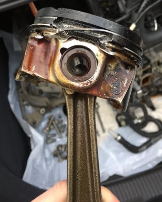

    Простоя машины перед началом жора не было? У меня на ку5, после того как простояла почти без движения 1-1.5 месяца, примерно так же началось… на картинке что вскрытие показало . Советовали раскоксовать, хорошо что не стал-там отверткой не выковырять

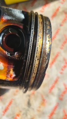

    Проверьте количество прошивок. Скорее всего его мучали в хвост и в гриву большим количеством сгорания топлива на чипе, либо топили в пол постоянно. Сгорает больше топлива это больше давление на поршни, на кольца. Износ идет больше, температура больше. Итог один скорый маложор. Вот у меня на поршнях 2.0 после чип тюнинга в Еврокоде через 2 недели снимали поршни, нагара там не было сильно много на пробеге 108 ткм на стоке, дырки под кольцами для масла были не забиты. Берегите моторы и не занимайтесь глупостями.
    За ваш пробег 85-103 ткм тоже кольца не должны были закоксоваться на стоке.
