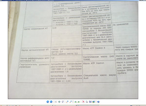

    Из мануала (чтоб про меня не думали плохого)
      107,2 КБ
      798

    В мануалах видел не раз про дексрон в системе ГУР, да и две из трех Ауди в семье ездит на дексроне и нормально всё. А вот если ЕТКА открыть, то там с древних годов указана G002.
