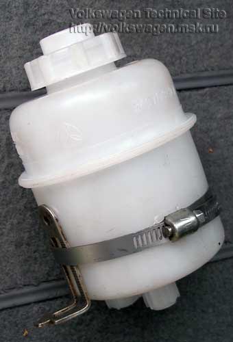

  8. first a6
    first a6 Участник форума
    4 янв 2013
    384
    A6Q bdv
    бачко волговский поставьте на время, вот такой:
    вот тема http://vwts.ru/forum/index.php?showtopic=30080
    всю грязь из системы соберет, масло потом долго темнеть не будет как при простой замене
  9. Denistor
    Denistor Участник форума
    8 ноя 2010
    362
    A6 AvantQ 2.5AKE
    Согласен про бачок волговский! Делал также. Проехал пять тысяч и поставил родной.Жижа чистая стала почти как новая. С тех пор проехал 15 тык, все такая же прозрачная остается.

  11. first a6
    4 янв 2013
    384
    A6Q bdv
    да просто vwts не работает:)
    есть бачок волговский гур-а, цена рублей 150 где-то, со встроенным фильтром
    шланги подходят наши
    старый бачок снимаете, ставите волговский
    заливаете масло, ездите сколько-то чтобы вся грязь, которая есть, вымылась отовсюду
    ставите отмытый родной бачок:) и ездите с маслом, которое уже очень долго не потемнеет
