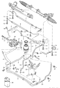

    покажи на схеме, где это?

    Возможен вариант подтекания в том месте, где шланги подходят к охладителю. См. на рисунке два 25-х номера, там бывает надо ставить на хомуты.:hi:

    Нашел я утечку, как подсказал Странник, за левым колесом над лонжероном течет "тянущейся шланг" (№7). Течет он в той части, которая металлическая со спиралью, как кипятильник. Находится прямо над лонжероном, в котором было 2 кг промасленной грязи, поэтому и не было видимой течи масла. Насколько я понимаю, шланг этот без съема рейки не заменить? или как?

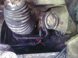

    В итоге, течет вот здесь (красная стрелка), за левым колесом над лонжероном (чтобы было понятно, на фото видно пыльник рулевой тяги, ниже металлическая трубка прямой магистрали к рулевой рейке, ниже, резиновый шланг - обратка). Маленькая струя, под давлением.
    Еще раз ко всем вопрос: возможно ли поменять шланг №7 без снятия рулевой рейки?

    Можно, я болт шланга откручивал накидным ключем, неудобно но можно

    Болт - понятно, достать можно, а саму трубку вытащить? Она ведь тянется за двигателем и выходит уже справой стороны!

    Шланг надо вытаскивать через моторный отсек, скорее всего придется откручивать шланг обратки, удобнее будет вытаскивать

    мне кажется, что через мотор этот "кипятильник" не даст пролезть! Или как?

    Все должно сняться, "кипятильник" повернуть можно. На 4.2 напорный шланг раскручивается, посмотри может на 3.0 тоже

    Что значит раскручивается напорный шланг, эта же трубка не разборная??? Что имеешь ввиду?

    В твоем посте, на фотке, детали 6 и 7
