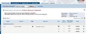

    Ребят, помогите разобраца в экзисте...
    Вкладыш нижней головки шатуна: VAG 078 105 701 NGLB цена 550р. И больше никаких вкладышей на шатуны ААН нету. Че за ерунда? Хорошо, тогда как понять, позиция что выше я писал - это половинка вкладыша или 2 половинки в комплекте? Glyco на шатуны больше нету?

    Что придет вот по этой позиции?

  15. Witalik87
    Witalik87 Старожил
    5 окт 2009
    5.694
    A4 B5 AVANT 1.9 AVG QUATTRO
    Судя по твоему рисунку,эти вкладыши есть в наличии (ну там где 0 дней ждать),вот позвони в экзист,скажи номер вкладыша и уточни что и как:)

  17. Wproti
    Wproti Участник форума
    23 фев 2009
    141
    Passat JN 1.8
    #57 Wproti, 1 ноя 2010
    Себе покупал комплект коренных колбен 77850600 за 2300р., шатунные кмоплект 77698600 за 1600р., полукольца коленвала упорные комплект 79274600 за 520р.
  18. Scatimon
    Scatimon Живу я здесь
    27 апр 2009
    2.259
    VAGовские
    Это на ААН точно пойдут как номинал? Ваще хорошая цена для кёльбена :sluni:
  19. Wproti
    23 фев 2009
    141
    Passat JN 1.8
    Вкладыши на выходных уже поставил.
    Главное померить колено, может его в шлифовку надо под ремонтный размер :umnik:
  20. Scatimon
    27 апр 2009
    2.259
    VAGовские
    Wproti Это само собой, но мне нужны вкладыши именно номиналом. Хорошо тогда я заказываю парт номера что ты указал, спасибо!
