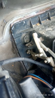

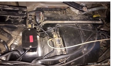

    Прилагаю фотку, как подключено у меня. У меня заглушена трубка от моторчика заслонки, куда она должна идти?

    В резиновый шланг(который у тебя заглушен) вставлена тонкая пластмассовая трубка, и эта трубка вставлена в корпус печки. Если по твоему фото смотреть, то за рычажками управления заслонками, в корпусе печки, есть резиновая заглушка, вот в нее и вставляется тонкая трубка. Болт, который вставлен в шланг, направлен почти в то место, только чуть выше и правее.

    отметил красным

    Залез, у меня там нет соска к чему шланг подключать .... Какие варианты?

    Он там просто вставлен, "в никуда")). Назначение этого шланга я не знаю, есть всего лишь предположения.
    Основные шланги, это черный раздвоенный, и белый. Они управляют заслонкой и краном.
