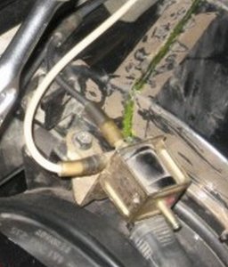

    . заслонка, должна быть закрыта при заведенном двигателе
    здесь видно вентиль для спуска воздуха, и фигово видно поводок крана, лучше сделать не получается. расположение фиговое. 20160616_173020.jpg
    смотри электро клапан который около испарителя (за черной коробочкой)) если там не одета трубка, то заслонка не будет закрываться
    будут неопнятки пиши, сделаю другие фото

    С гармошкой всё в порядке. А вот заслонка с первой фотографии всегда в приоткрытом состоянии. И не зависит от того работает двигатель или нет. К электроклапану подходят две трубки. Ртом создавал ваккум в трубке, заслонка закрылась. Пытался выяснить ошибки, но при нажатии на две кнопки одновременно (стрелка вверх и рециркуляция) левый экран остаётся без изменений.

    Как именно подключены шланги к клапану? И подключен ли разъем к нему?
    Тебе нужен 01с канал. Выбираешь канал и нажимаешь на рециркуляцию.

    Разъём подключён. Шланги подключены так: P6190113.JPG

    Разряжение со шланга от двигателя есть?
    Запиши.
  14. АнОд
    АнОд Завсегдатай
    20 янв 2016
    548
    Краснодарский край
    100C4 2.3 AAR 92г. АКПП Карб. ГБО
    Шланг подключён к ваккумнику.

    Но проверить разряжение стоит. Если в порядке, то проверять напругу на клапане.

    Трубку сними с клапана, закрой ее палецем, должен всасываться.

    Так всасывается. Но слабенько.

    Нормально. Надо напругу на клапане смотреть. Сними разъем, включи рециркуляцию и мерь.
