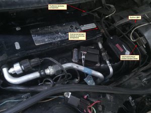

    Есть после вчерашней моки испарителя.

    Спасибо. Завтра полезу под капот.

    Тс желательно обзорную фотку, что бы начало и конец трубок было видно, а так же заслонку и кран))

    В 11 посту есть ссылка в параллельную тему. Постараюсь разобраться.

    Вот посмотри

    Спасибо, проверю.

    Во вложении выше под номером 5, как я понял, кран, и к нему подходит ваккумная трубка. У себя я не нашёл этот кран, а трубка заглушена куском ветки.

    Кран могли и выкинуть, чтоб не заморачиваться. Кстати, какие ошибки на климе?

    Мне тоже так показалось. На том месте где должен стоять кран шланг соединён трубкой.
