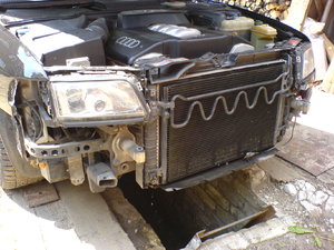

  2. янка

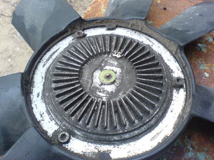

    Ответ: жара и машина
    вобщем при темп двиг около 100 термомуфта вентилятора прокручивается без усилий как будто только на падшипниках.снял-она вся мокрая,все масло вытекло.
    вот мучеет вопрос что за пипка по средине(надавливается)какую ф-ю выполняет?? :confused:
    2 ЯНКА
    НУ после всех проделанных манипуляций, хочется верить что ты понял что надо:
    1. Менять вискомуфту
    2. Раздвигать радиаторы (обязательно) и основательно их прочищать. Они на шлангах свободно висят кстати.
    Другого варианта не дано :hi:
    радиаторы чистые-раздвинул промежность,и убедился...
    вот муфту надо найти:hi:
    На фото вентилятор с вискомуфтой. Он должен включаться при нагреве независимо от работы кондиционера, и крутится только при работающнм двигателе, а на заглушенном постепенно останавливаться. Работает он на одной скорости. Если не включается совсем - меняй вискомуфту. Вискомуфта внутри заполнена вязкой липучей жидкостью и по идее должна быть герметична. Странно что она вытекает.

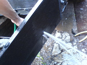

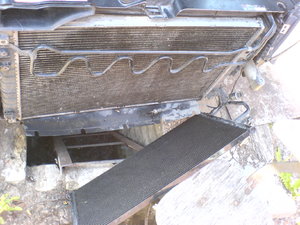

    да дядьки,все таки были правы,сегодня от делать не чего раздвинул еще раз,радиаторы,свиду то они чистые,но при нанапре воды...така грязь сидит в сотах,а ее и не видно.этакая процедура и для профилактики не помешает.
    да нет раздвигать раздвигал,но глаза даже через очки грязи не видели,а щас водичкой его..
