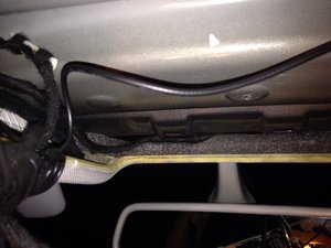

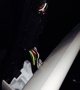

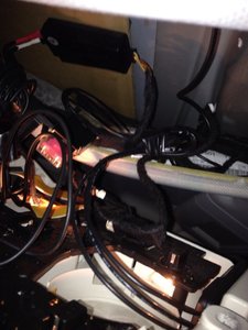

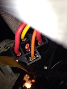

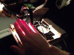

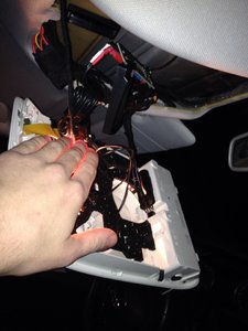

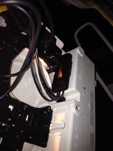

    Есть не большое продвижение))) снял я блок фонарей и обнаружил целый фарш из проводов...блоков...изоленты...скотче...и все это на соплях, короче как потом догнал - это спутниковая сигнализация, и соответственно нашел паралельно проблему которая просто выводила меня из себя все время эксплуатации после покупки - это противный писк на весь салон!!
    Предыстория такова - переодически появлялся противный ультразвуковой писк, который мучил и меня и пассажиров, и даже облазив весь салон физически не возможно было обнаружить источник.
    это как оказалось пищал блок сигналки.
    Ну да ладно. В общем я так и не смог размотать изоляция в жгуте идущем к зеркалу и посмотреть цвета проводов т.к. эта каша из соплей так и наравилась вывалится. Посмотрю позже. Но уже есть догатки что когда ставили сигналку что то где то оторвали в следствии чего и не работает мое зеркальцо
    Так же обнаружил отгрызанный провод в фишке))) хз откуда и куда он))
    п.с. фотки печаль, с яблофона еще и ночью.

    качай эльзу, ставь и изучай электросхемы

    да мне кажется это с сигналки, больно подозрительный разъем
      76,3 КБ
      59
  12. auzkp
    auzkp Живу я здесь
    13 мар 2006
    2.702
    A4
    там наверху такого точно нет
    там тоненький жгут в зеркало и пара в свет
    а это похоже на обычное реле
