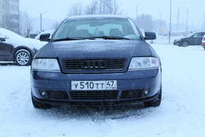

  10. Андрей 645
    Андрей 645 Завсегдатай
    26 апр 2012
    569
    А6 С5 2.4i quattrо
    #50 Андрей 645, 16 фев 2016
    Да подойдут :thumbup: Выглядеть будет так :shuffle:
    з.ы про память и затемнение, читайте выше ))) а по креплению подходят

  11. Rdidtnis
    Rdidtnis Участник форума
    26 май 2011
    406
    А6/С5 1.8т 02г.
    Чет как-то не АЙСовски смотрятся ИМХО

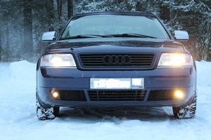

  13. Андрей 645
    26 апр 2012
    569
    А6 С5 2.4i quattrо
    Было так :shuffle:

  14. alexson.75
    alexson.75 Старожил
    16 дек 2010
    14.365
    A6/C5 03г.2.4Q Avant,АКПП
    Отлично смотрятся, лично мне нравится :thumbup:
    вставлю свои 5 копеек, если зад тонирован и стоит только санное с автозатемнением, то можно и без него обойтись, но если стоят все три зеркала с автозатемнением, то опция очень полезная, ибо есть на дорогах ещё мунехорошие люди которые думают что если они опустили зад приоры (и других ТАЗовёдер) то фары регулировать ни к чему и соотвнтственно лупят как по глазам встречки, ток и через зеркала попуток, так вот автозатемнение боковых зеркал в таких случаях более чем удобная функция, обычное тонированное зеркало в данной ситуации не поможет, проверено лично, ну а неисправные зеркала надо попросту менять, да дорого, но комфорт требует некоторых жертв :nod:.
