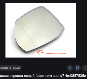

    Ребят подскажите после того как сняли, заказал по вин коду зеркала
    но так как это американка то левое зеркало увеличительное. Подскажите артикул европейского левого зеркала с затемнением
    По винкоду заказал такие зеркала:
    4M0857535C - левое увеличительное
    4M0857536G - правое нормальное
    Вот желательно надо такое как правое только левое только без увеличения

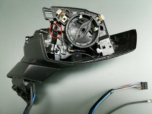

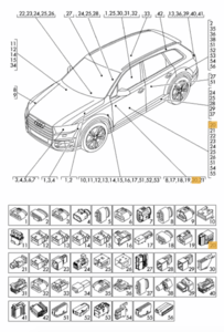

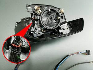

    подскажите где тут эта защелка которая в зеркале для затемнения зеркала
    есть в этом списке вот этот штекер ?
  6. VVL
    VVL Участник форума
    19 май 2020
    460
    Германия
    попробуй:
    левое 4M0857535E
    правое 4M0857536D

  9. VVL
    VVL Участник форума
    19 май 2020
    460
    Германия
    Ну тогда вариант 4M0857535B
