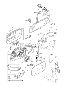

    Добрый день , купил себе основы зеркал с электроскладыванием , хочу установить, но с толкнулся с проблемой на новой основе косичка раздваивается на две 7 проводков и 2 ....... ключевой вопрос зачем 2 проводка вывели отдельно и куда они должны подключатся :confused::confused: не могу понять :shock:
    На схеме эти два провода отмечаны 10А
    в блоке 7 пинов

    Маленький разъем – это подключение контроля мертвых зон.
