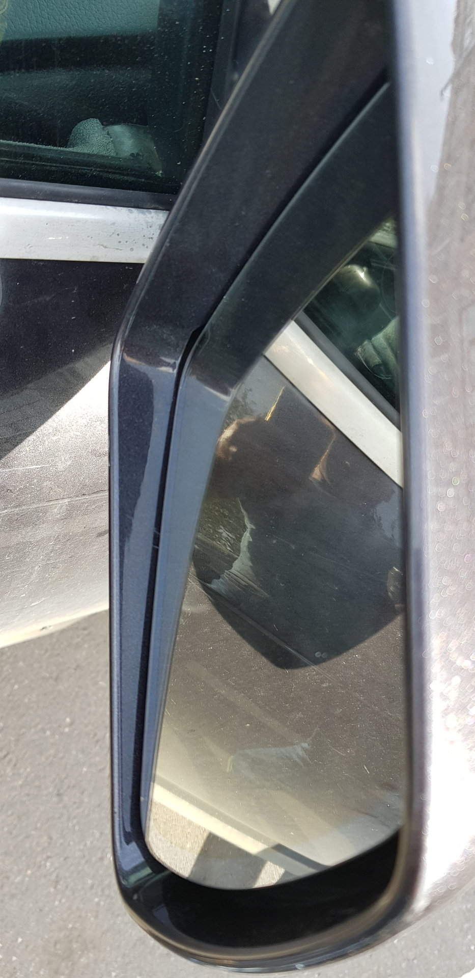

    Сейчас, крайне положение зеркала таково:
  2. gyurza2000
    gyurza2000 Участник форума
    21 сен 2013
    249
    AllRoad C6 4F 2.7D
    Всё-таки, подозреваю что у леворуких и праворуких машин угол между зеркалами и осью машины отличается. Наверное, я приобрёл зеркала от японца :( Доворота правой стекляшки не хватает, что бы я увидел свой правый борт...

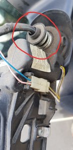

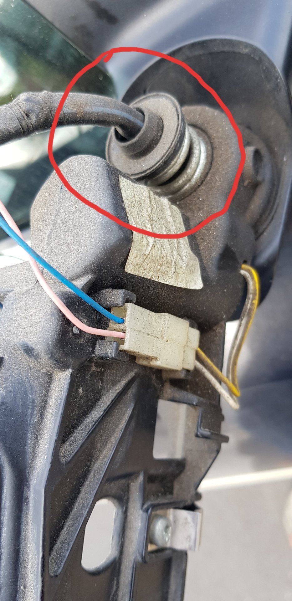

    20190908_165345.jpg Как сжать пружину и вытащить стопор...
  5. gyurza2000
    21 сен 2013
    249
    AllRoad C6 4F 2.7D
    Это пипец какой то...да как снять эту грёбаную пружину
  6. gyurza2000
    21 сен 2013
    249
    AllRoad C6 4F 2.7D
    освоил. Используя свою массу и массу тяжёлого друга снял 3 стопорных кольца и одно одел :) Руку набили.
