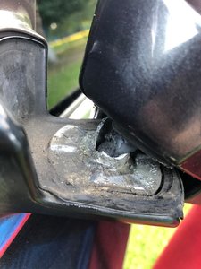

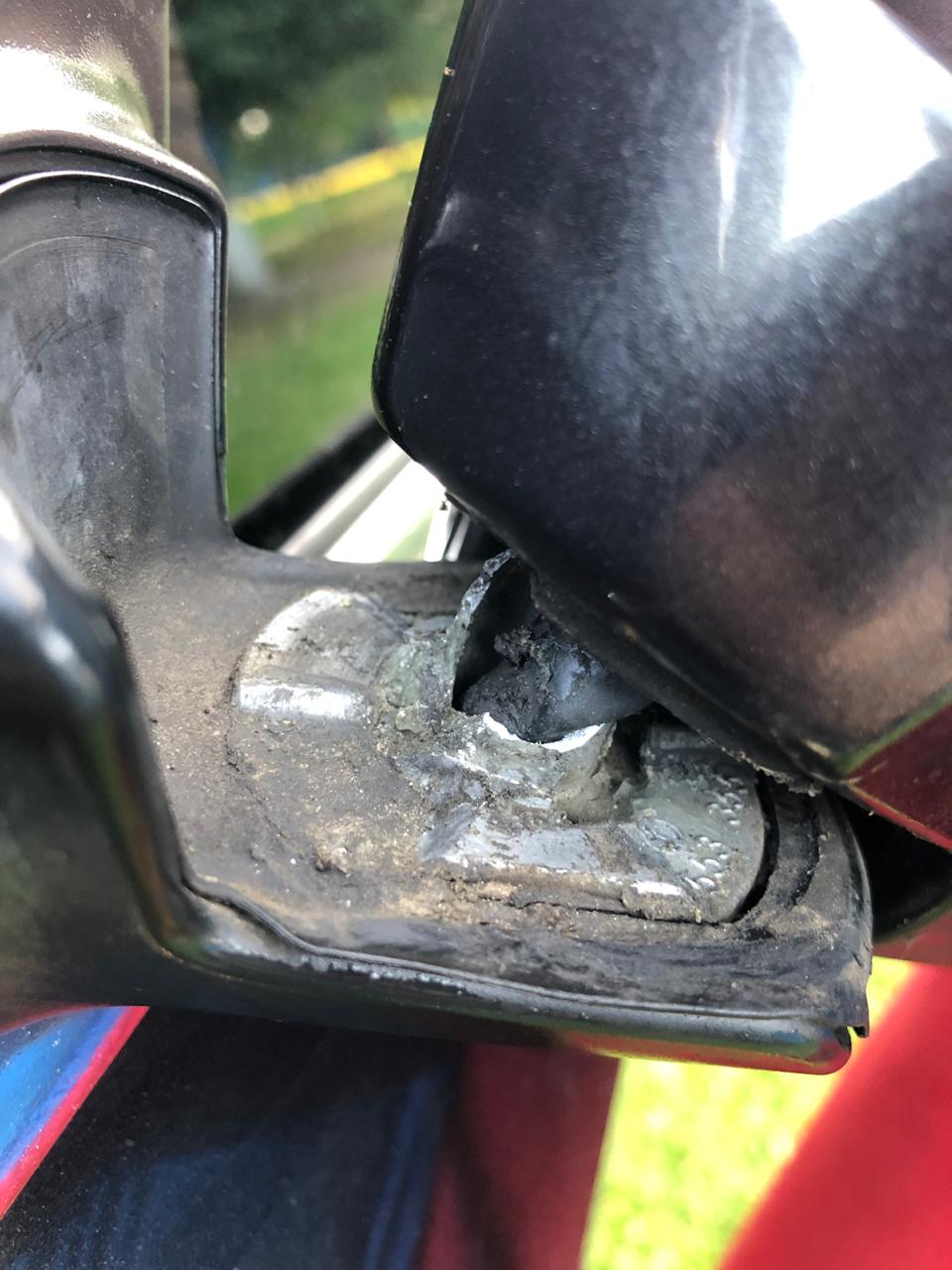

    мячиком попали в зеркало сверху и дюралевая штука поворотная сломалась, само зеркало, корпус, элемент цело и т.д.
    такой вопрос, основание зеркала от ауди аллроад дорест может подойти на рест? номера разные, но по элкату, когда заходишь по номеру дореста, показывает и рест. никто не сталкивался?

    нет, все должно быть разное. . купи механизм с рестайла без электропривода и переставь ногу.

    да вот с реста как раз и не нахожу, все сплошь дорест. нашел, вроде как, с седана а6с6 рест, но уверенности нет, что оно...
    печальбеда( 26тр за новое отдавать не охота (

    У одного товарища ногой сломали так же, он выточил втулку я так понял с резьбой и все стало как новое

    кстати, как вариант.
    сегодня поеду зеркало от седана ковырять, посмотрю, что там за штырь, надеюсь одинаковые

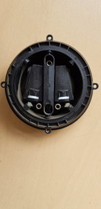

    Поменял зеркало себе правое, стал рычажком настраивать, сидя на водительском месте и...никак стекляшка не поворачивается, что бы свой правый борт увидеть. Регулировка положения самого корпуса зеркала никак не предусмотрена?Или посадочного места под стекляшку?

    Сегодня подумал...а не может быть зеркало от праворукой машины?

    Нет. Оба зеркала очень долго двигаются и влево и вправо. Я уже писал в отчёте. Когда снимаешь зеркальный элемент - нужно проверить, что защёлки на моторчике целы, если нет, то защёлкнуть до упора внутрь. Иначе будет проскальзывание шестерёнок. Без зеркального элемента пробуй двигать. Отчёт по side assist посмотри.

    Раскидал зеркало, что поставил, а там другой блок с сервоприводами(слева старый, справа новый): 20190905_152134.jpg
    У нового и разъём другой и в него входит 7 проводов(зачем столько???), а в мой старый всего 3

    Борт свой не вижу, хоть стекляшка и в крайнем положении но придумал как откорректировать - решил проставочку поставить (шайбочку) под один крепёжный винт сервопривода и таким образом повернуть его в нужную сторону
