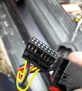

  14. jonsonn
    jonsonn Завсегдатай
    14 июл 2014
    734
    A6/C6 3.0tdi
    Всем привет!Решил поменять водительское зеркало,но не могу найти инфу как снять.Поиск тоже ничего не дает.И ютюб выдает только замену зеркального элемента.Может кто ссылочкой поделится.Смотрел в Эльзе там очень мутное описание.Типа нужно разбирать дверь и плюс еще рамку стекла,стеклоподъемник.И потом все это выставлять по миллиметрам с заводскими зазорами.Прямо в ужас приходишь.Неужели такой гемор по замене.

    Рамку не трогай! Тяжко выставить. Зеркало снимается как обычно - легко, но нельзя вытащить разъем. Тут два варианта: простой - разрезать провода и потом соединить, или разобрать разъем с пинами.

    Спасибо!Разобрался с зеркалом.Рамку не стал трогать.Все гораздо проще.Разъем оказывается элементарно разбирается(пины не нужно трогать).Там есть маленький фиксатор его нужно отжать тонкой отверткой и сам разъем выедет из оболочки.Он абсолютно плоский и свободно проходит по каналу в двери.Привязываешь к нему веревочку и вытягиваешь.Потом этой же веревочкой затягиваешь новый разъем.Да единственный момент нужно слегка надрезать резиновую зашлушку и снять ее со жгута.
