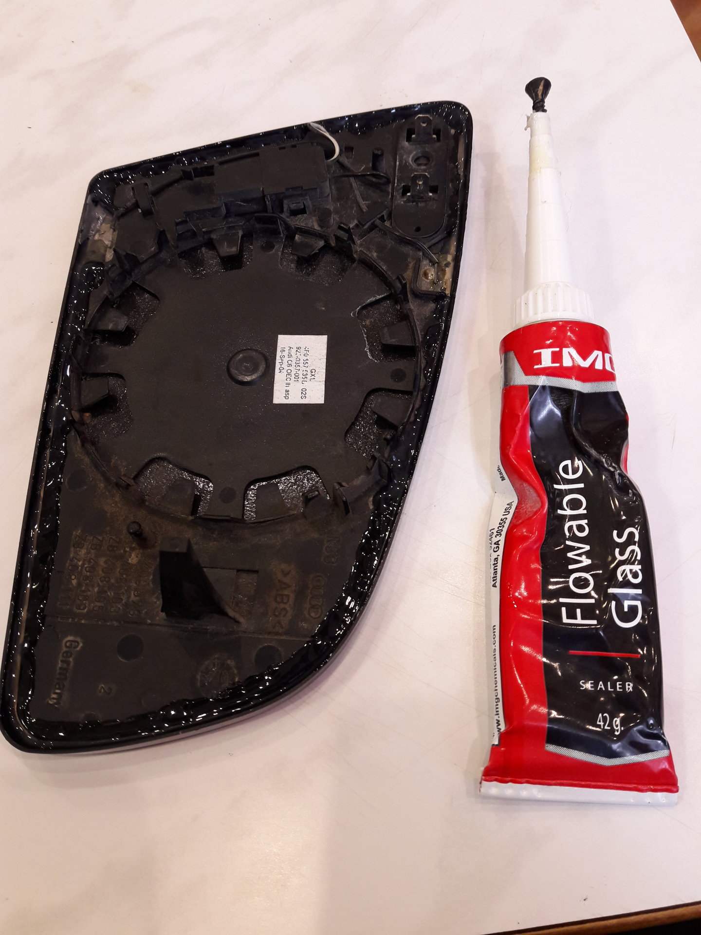

    Машина 2005года.Кстати с ценой слукавил немного. Screenshot_20160918-100059.png

    Вот и я репу чешу.Было два года назад ДТП.По зеркалу был небольшой удар,но вот осталось цело.Не знаю может от этого постепенно поплыло стекло.Интересно,у кого-то еще была такая же беда?

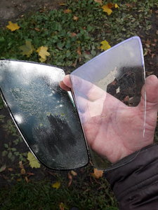

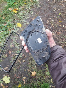

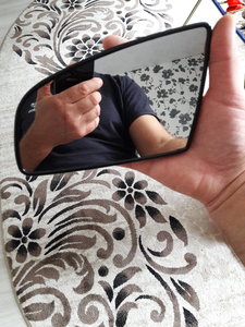

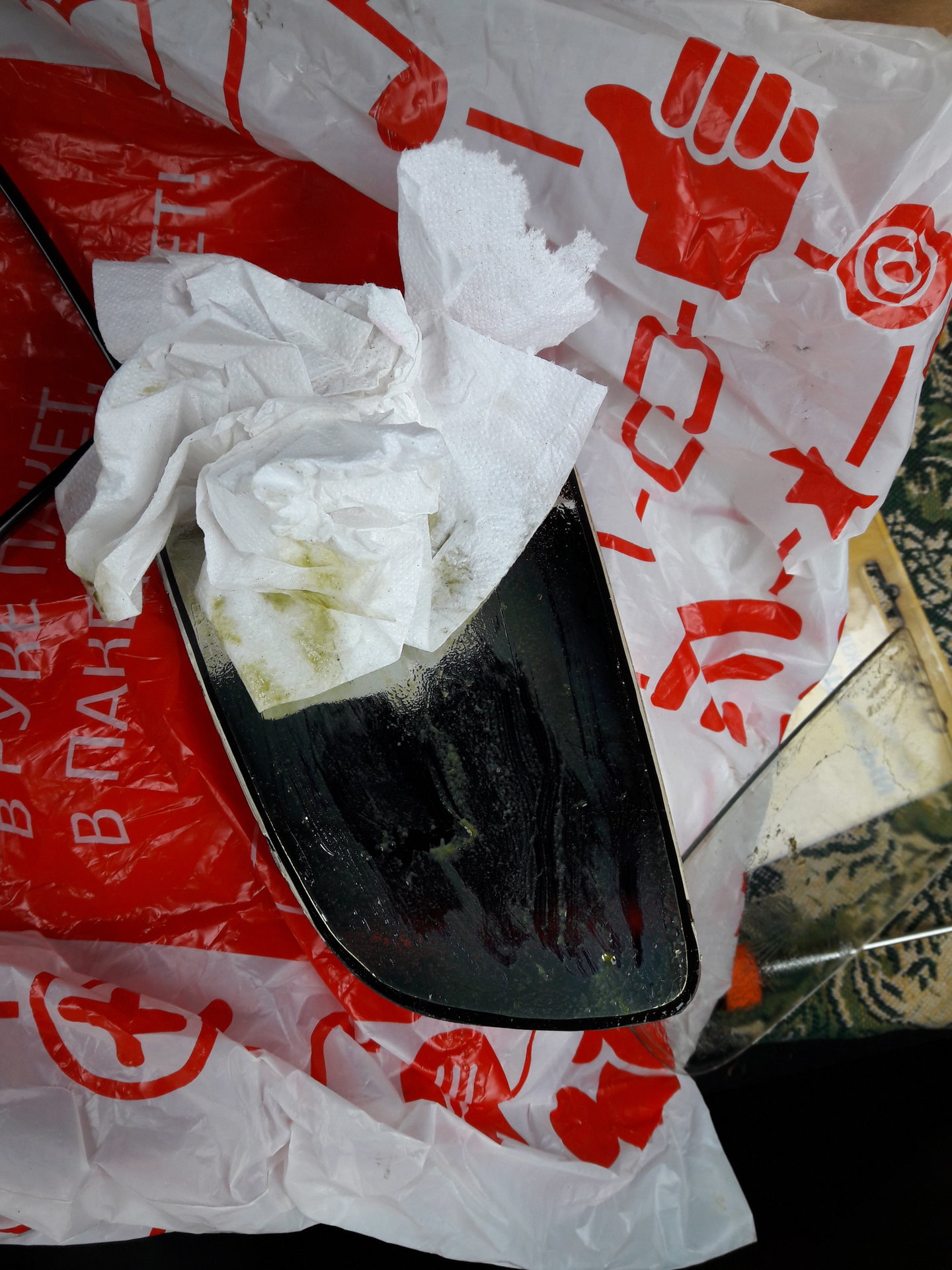

    Ну воти определился с зеркалом.На драйве нашел статью,где подробно описана проблема с зеркалами с затемнением.Два варианта решения...ставить новое или б/у или второй вариант,по которому пошел я,так как пока не смог найти полноценую замену.Вобщем снимаем зеркальный элемент,отключаем обогрев и фишку затемнения,несем домой.Аккуратно тонкой отверткой поддеваем и методично снимаем пластиковую рамку вокруг стеклышка.Видим такую картину....зеркальный элемент состоит из самого зеркальца и сверху еще одно стеклышко.Поддеваем его канцелярским ножом и аккуратно отделяем от зеркала.В прослойке залит какой-то состав,похож на солидол,но пахнет как освежитель.Смываем его и получаем идеальное зеркало без мути.Затемнение,конечно работать не будет,в остальном полноценное зеркало с обогревом.Рамку очищаем от старого герметика и вклеиваем на новый.Все собираем и вуаля.Если найду родной элемент,конечно поменяю...а так можно полноценно кататься.

    Ещё этот "освежитель" отлично вьедается в лак двери)

    Электролит.
