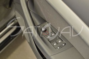

    В том то и дело что кнопочка есть а при переключении на нейо зеркала нескадиваются
  9. Акела
    Акела ★ ★ ★
    18 окт 2012
    20.000
    «Волга»
    Не обязательно, панелька с пиктограммой может быть от другой машины (взамен поврежденной, например)

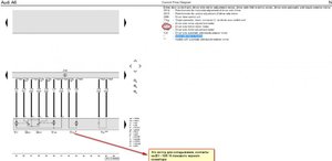

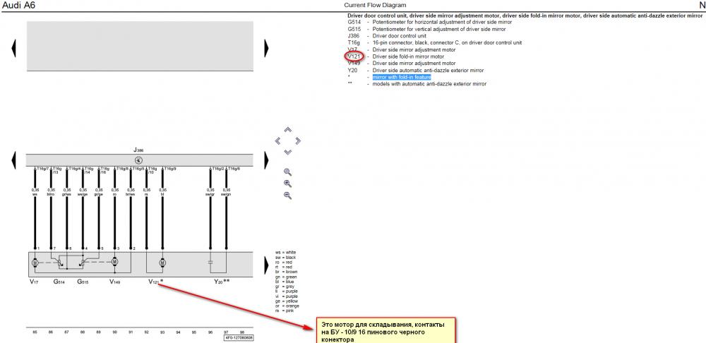

    Блок управления двери находится в самой двери под обшивкой.
    Номера пинов для электрического складывания в БУ двери со стороны водителя 9 и 10, схема ниже.
    Но соглашусь с ранее написанным если нет мотора в корпусе внешнего зеркала для складывания то и нет самой функции
