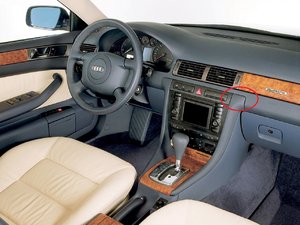

    Всем привет! Хочу устранить зазор между торпедо и центральным пластиком - на фото указано место, без зазора. У меня там где то в полсантиметра зазор с одной стороны и чуть поменьше с другой. Обратил внимание что такой косяк очень у многих имеется. В том году снимал торпедо но полностью зазор устранить не получилось. В этом году хочу повторить подвиг, но с учётом неудачного опыта нужно вооружиться чужим удачным опытом)))
    Я менял у себя магнитолу с 1DIN На 2DIN, центральный пластик остался от 1DIN но и до замены там были зазоры... Сейчас у меня этот пластик до верху натянуть просто нереально, он не достаёт до торпеды. Как регулировать саму торпеду тоже не очень понятно, болты крепления рамы есть но ход регулировок у них не очень, и доступ к ним вообще жесть.
    Такое впечатление что пластик, в котором пепельница клима и магнитола, недостаточно высокий. Кто сталкивался? Кто устранял? Отпишитесь плз

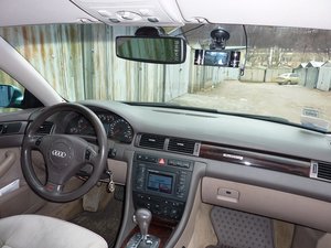

    у меня хуже или лучше чем у тебя?
    думаю что уж точно не торпедо регулируется. может рамкой которая к торпедо цепляется и на которую потом вся "борода" навешивается. я пытался правый угол сделать как левый, но по ощущениям его "тянет/выворачивает" что-то .... учитывая что ты пишешь о "массовости" явления, возможно это косяк заложенный в конструкции. может для левого угла зазоры заложенные при конструировании в креплениях не "тянут" его и он садится легко и чётко.

    У меня все нормально, как на первом фото, торпеда не снималась еще..
