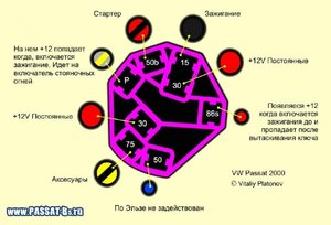

    Парни подскажите где этот s-контакт на замке зажигания? Нужен плюс при вставке ключа в замок без поворота ключа! Желательно в картинках...кроме как на замке есть еще где появляется плюс при вставке ключа желательно в районе основных блоков реле.

    Приветствую, на замке зажигания нужен красный тонкий провод не ошибешься, он там один такой, и на него цеплаешь провод управления магнитолой. На блоке реле надо тестеров смотреть.... Я делал через зз

    Мне нужно прицепить провод управления электроколонкой рулевой. А тонкий красный у меня два их идет в одну клему на замке, остальные толстые все. 86s этот провод где еще проходит под торпедей? К нему кроме как в замке есть где еще подключиться?

    Мне нужен плюс который появляется когда поворачиваешь ключ в первое положение и исчезает когда вытаскиваешь ключ из замка. Интересно есть такой? На основной колодке есть плюс появляющийся при первом положении ключа, НО он исчезает при повороте ключа в положение выкл. а нужно чтобы появлялся при повороте ключа в первое положение а исчезал ТОЛЬКО когда вытаскиваешь ключ...интересно есть такое вообще? Спс за помошь.

    Всем спасибо...подключился от замка, все работает :clap::beer:
