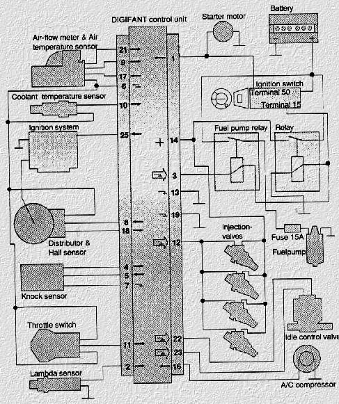

    да и как проверять етот эбу не эбу. насос если качает, он этот сигнал с дх через мозги берет? вот такая сейчас схема, только не обрезали на дх 2 провода, пустили все, или в чем целесообразность только 2 пускать (масса и с 6 го) e874c89s-960.jpg

    Специально для тормозящих: советую глянуть схему подключения ЭБУ Дигифанта Ауди-80 90-х годов, а не тыцкать в эту тему ссылки на ауди-100 80-х годов.

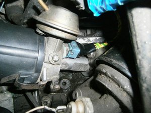

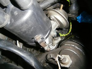

    как то так, результат. Машина постепенно превращается в ниву

    Откину, как скажешь) я про то, что не работал тах от сигналов через старый дх штекер, как везде говорят, не работал ни 2 провода, ни один, а по этой схеме (тах напрямую) фурычит
