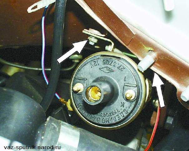

    К -- коммутатор.
    Вот катушка 2108:
    К и Б присутствуют.
    У меня такая стоит, и на прошлой машине стояла такая же.

    вот у меня как на последней фотке, на одном контакте есть цифра 1))
