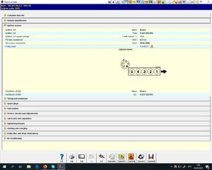

    Кто толково объяснить, на какую свечу какой провод. Я не очень понимаю про метки и где первый второй и тд. провода на трабмлере
  7. Razer69
    Razer69 Живу я здесь
    3 апр 2018
    2.781
    Тверская обл.
    ауди 100 2,3 1991 инвент 2.0 : 100 2,8 мт.
    первый написан на крышке порядок работы на гбц написан смотришь в какую сторону крутится бегунок ставишь согласно порядку .. чего сложного?

    На свечи по порядку .На трамблер 1-2-4-5-3. На гбц имеется порядок подключения .На трамблере ризка первого цилиндра . Подключение по часовой.

    Если трамблёр не снимал.То делаем так.
    Снимаем крышку трамблёра. Выворачиваем свечу на первом цилиндре.
    Проворачиваем двигатель до того момента что бы поршень 1 цилиндра был в самом верху.
    Смотрим на бегунок в трамблёре .Он должен встать как на схеме .( отмечено чёрной точкой.)
    Это и будет провод 1 цилиндра.
    Затем в крышке будет провода по порядку как на схеме.
    Как написали выше..первый это чёрная точка.( куда смотрит бегунок). Затем остальные по порядку..2 4 5 3,

    Метка "0" есть на маховике, по ней промахнуться сложнее. Там метки опережения нанесены иногда. И, открыв пробку заливной горловины, с фонариком можно глянуть, вверх кулачки распреда 1 цил. "смотрят" или вниз. В нужной нам фазе должны быть оба вверх, широкой буквой V :nod:

    Спасибо, кое как разобрался.
