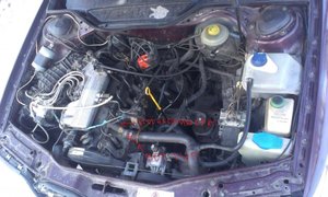

    а где ДТОЖ находиться?? на AAR..
  2. Vova_Ja
    Vova_Ja Участник форума
    11 сен 2011
    496
    Audi А6 C6 Avant 3.0 TDI Quattro 2006
    Вот тута он...
      101,8 КБ
      661
