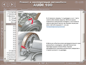

    Нельзя так ездить - детонация разрушит мотор + двигатель будет перегреваться. Метки грм проверить легко (чтобы уже не сомневаться) - крути маховик отверткой до тех пор, пока не увидишь 0 по нижнему срезу окошка, бегунок при этом будет смотреть на 1-й цилиндр (естественно не точно, а с учетом опережения ) , а метка на шкиве распредвала (с внутренней стороны) должна стоять по срезу клапанной крышки.

    Ок сегодня попробую

    Что то не получается

    Вот рисунок с меткой распредвала (нижний). В этом положении должен быть 0 на маховике и бегунок должен смотреть на 1-й цилиндр

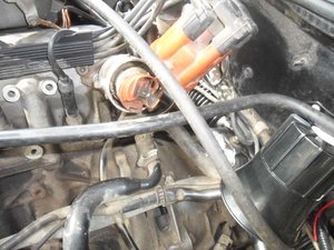

    Вот такой у него не стандартный трамблер. Я таких еще не видел. Может из-за него VEZ и сходит с ума? Кто такое видел - помогайте....

    Градусов 9 и так ездить до тех пор, пока не восстановишь коррекцию УОЗ. Машина будет тупой, но выхода нет. Для начала придется выяснить, что там электрик с комутаторами намутил, восстановить блок VEZ. Лучший выход для тебя искать авто с таким же мотором и сравнивать со своим, выявлять инородные и недостающие запчасти поэтапно. Осмотри сам трамблер со всех сторон - мож там прорезь под вакуумник есть?

    А между тем трамблер опознан - он от KU/KV. 034 905 205 G
