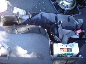

    Прошу прощения за не совсем подробный и не очень качественный отчет, так как и делать то его я не собирался, фоткал на телефон. Потом понял что минимальная инфа мне бы заранее помогла бы, хоть и косяки мои были не критичны но все же решил сварганить отчет из того что было.

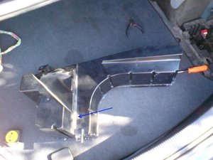

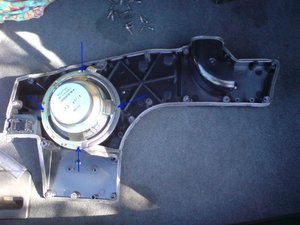

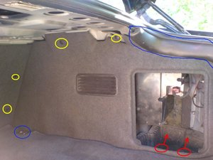

    1.Снимаем крышку сбоку и с внутренней стороны видим 2 крокодила отмеченных красным на фото, снимал я их маленькими утконосами (круглозубцами) и 4 клепки выделенные желтым, клепки подцеплял отверточкой. Откручиваем 2 винта крепления багажа отмечено синим кружочком и не забыть что справа пластмасина на 4 защелках, тянем ее на себя у меня снялась легко.

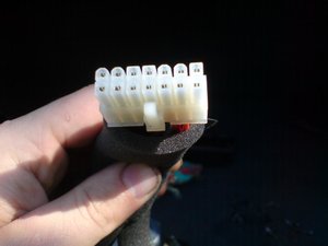

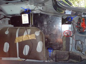

    2. Теперь видим наш сабвуфер, отключаем фишку выделенную красным и берем головку на 6 (рожковый на 6) и откручиваем 3 болтика выделенных синим

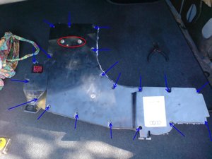

    3. Теперь нам понадобится отвертка типа звездочка (Т6 вроде, но увы на ней у мя не написано взял 1ую попавшуюся и она подошла)Откручиваем с тыльной стороны 1 винт, делается для того чтобы усилитель с динамиком и разъемом подключения оказались на 1ой крышке, а я вот косячнул и открутил с другой стороны 2 винта)))

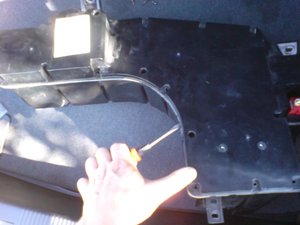

    4.Теперь переворачиваем и откручиваем по кругу шурупы кроме 2-х выделенных красным
    5. Теперь аккуратно по кругу проходимся отверткой между крышками, стараться попадать вблизи отверстий шурупов так как именно там они склеены между собой, так же стараться не портить поролоновую прокладку.

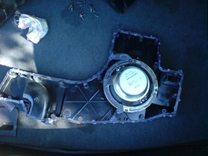

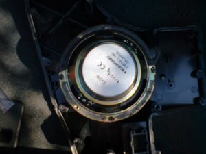

    6. После снятия крышки я открутил разъем и отсоединил провода от динамика и усилителя, собсно вот он и сам
    7. Выкрутил 4 шурупа держащие динамик

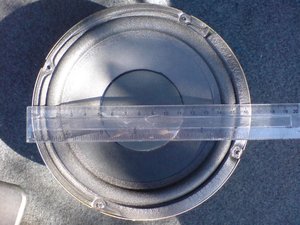

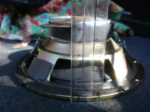

    8.Снял сразу замеры, кто просил и кому пригодится вдруг, диаметр 16 в оправе 16,5
    Высота динамика 6,3 см
    1 человеку нравится это.

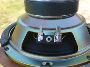

    После чего отправился с динамиком к местному умельцу по авто звуку, по копавшись, сказал вердикт надо перепаять концы и центровать, процесс центровки не видел происходило без меня, а вот перепаял при мне вот результат и так с обеих сторон, еще раз все проверили и поехал домой собирать.
    По совету динамик перевернул, что было верхом стало низом что было низом стало верхом, оторвал паролонку и переклеел на силикон на другую сторону
    Далее сборка в обратном порядке и с использованием силиконового – герметика
    Так как я накосячил в начале и открутил не там усилитель осталься на другой стороне крышки все места стыков прошелся тоже герметиком
    Собсно после сборки края доводим до ума, убираем следы силиконового – герметика и собираем все в обратном порядке.
