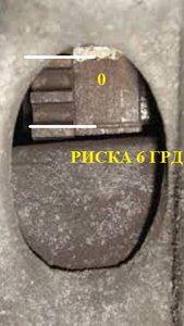

    Глядел и так, и эдак, 2,5 зуба от 0 это значит 3й зуб должен быть поделен пополам, или между 2 и 3 зубом посередине? 0 прям напротив зуба стоит, или же между?
  8. Woffka
    Woffka Старожил
    9 апр 2011
    12.821
    Казахстан
    A80 B4 ABT 2.0 92г
    То Аlekc.
    Риска у тебя расположена вдоль левой грани зуба (смотрим со стороны радиатора). Точно так же, на левой грани зуба (2-мя зубьями левее) должна быть и середина нолика.
    Так понятно? :rolleyes:

    #90 Alekc, 1 авг 2018
    Вот и я о том же, только смотрю со стороны левого крыла )
  11. Woffka
    Woffka Старожил
    9 апр 2011
    12.821
    Казахстан
    A80 B4 ABT 2.0 92г
    Ну и какая разница? )))
    ЗЫ. Всё верно на твоей картинке. Что смущает-то?
  12. Alekc
    Alekc Живу я здесь
    30 сен 2009
    1.714
    A6 2.0 ABK 96 МКПП
    Ничего не смущает, просто уточнял
