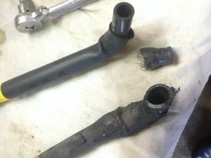

    Есть прокладки (кольца) масло стойкие есть только для жидкости (антифриз, тосол, незамерзайка и т.п.) и эти резинки часто идут толь ко для жидкости без расчета на масло. От масла (литол, солидол и т.п.) они разбухают. Видели как патрубки охлаждения разбухают от времени якобы, так вот от масла они разбухают , сверху попадало периодически на них либо в антифризе попадался когда то. 401b33bc21a6.jpg
    Так что ваша смазка колец поможет до первого разбора, после колечки уже будут большего диаметра и плотно держать опять не будут.

    А мне по другому и не надо, при разборе кольца положено менять

    И, кстати, при смазке вот такого не будет никогда
