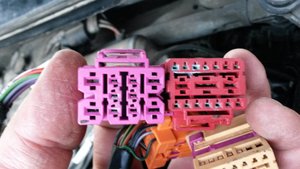

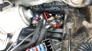

    Я нашёл свою причину. Под капотом есть монтажный блок (слева походу движения, ближе к лобовому стеклу) В нём сходятся пять жгутов с разъёмами. Когда мне устанавливали Вебасту, установщики плохо закрыли крышку этого монтажного блока. Плюс к этому гряз скопилась в полостях и вода плохо уходила в дренаж. В результате вода попала в монтажный блок и на разъёмы. От зимней соли многие контакты "зацвели". Диллер предложил перепаять все жгуты и насчитал мне ремонт 130 000 руб ! Я обошёлся меньшими затратами: флакон нашатырного спирта для удаления окислов с контактов и прыскалка Liqui Moli для восстановления контактов. Пол дня работы и золотой ключик у меня в кармане.

    вот фото блока и контактов. Самый окисленный я не сфотографировал, но и эти не самые чистые.
