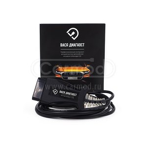

    Покупаем diagnosticheskij_skaner_vasia_diagnost2.800x600w.jpg или в этом духе, деагностируем и с номерами ошибками тут ещё раз задаём вопрос.
    Вам тут по вашим признакам не кто не подскажет, по скольку может много чё быть!
