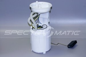

    стоит вот такой 4B0919051G, такого сейчас нет, что ставить?

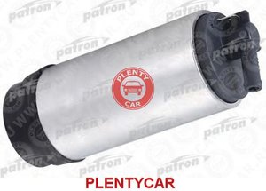

    всё таки ты был прав на счёт топлива, сегодня только замеряли насос, показал 1,2 бар, в общем смерть насоса, завтра с утра поменяю на VDO(как и писал Игорь) и отпишусь о результатах.

    Можно только насос менять.
    При напряжении 12 вольт на насосе, с обратки сливается 1.5 л/мин.
    В упор должен бар 6 давить.
