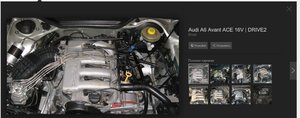

    Парни вот такая беда ,Ауди 100 с 4 16 кл , был хлопок и перестали держать обороты , заменил лопату и также история , подскажите кто сталкивался ,спасибо

    Заменил фарсунки , проверил все трубки все в норме свечи

    Поменял датчик дитонации перестало колошматить , как отрегулировать лопату, поставить ее на нужный уровень

    Нос всунуть надо было ещё до замены ....лопаты...И всунуть его для поиска подсоса воздуха..
    При хлопке появилась ...дырка....скорей всего слетел где то шланг.( трубка.)

    Это ваш крокодил?..Если если..Да..Там есть код двигателя ...АСЕ..

    Да оно самое .

    Все шланги вокруг дозатора проверил в норме ,был один лопнувший но я устранил , значит дело в другом , работала без нариканий . Проверю метки завтро .:cool:

    Лопату, кстати, гнет тоже не хило при хлопке)

    Ну, он ее заменил. А как ее настроить - в теме по КЕ написано. Заодно и все остальное-другое узнает, тему почитав. )))
    Mihail 1986, тебе сюда - http://www.audi-club.ru/threads/sistema-vpryska-ke-iii-jetronik-boljachki.409797/ .
