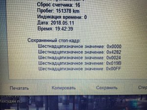

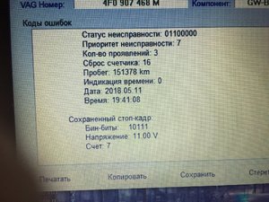

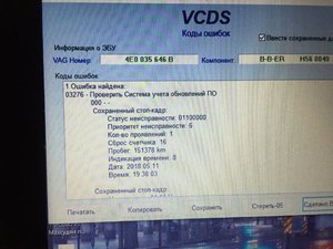

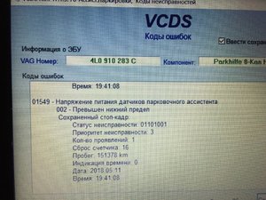

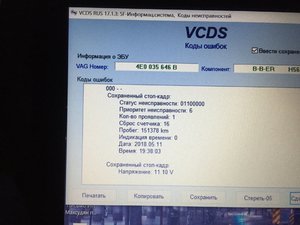

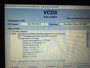

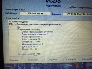

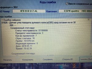

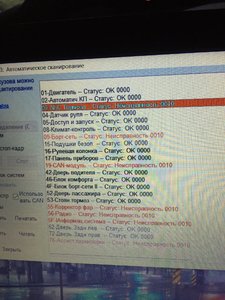

    Добрый вечер.Машина a6 c6 рейстайил 3.0tfsi.Машина заводится и глохнет при включении d или r ,не проезжая и пол метра,на нейтрали или в положении P работает как всегда.К вечеру попробовав ещё раз-заводилась не всегда с первого раза,буд то бензина нет в баке и глохла,на месте при нажатии на педаль газа все в норме,проблема начинается при движении. Прикрепляю фото диагностики.Заранее спасибо всем откликнувшимся

    Сдаётся мне, из приложенных ошибок к проблеме отношение имеет разве что ошибка по энергоменеджеру, да и напряжение на всех картинках около 11В, что "маловато будет".
    А попробуй найти другой аккум и на время подкинуть вместо своего. Что-то с ним "не алё", как мне кажется.
