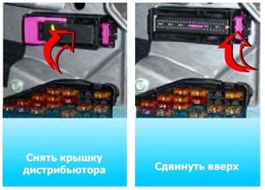

    Была точно такая же проблема только у меня акум. не был севший, вобщем на эвакуаторе отогнали машину к оффициалам, недели три они искали причину в итоге позвонили сказали рулевую колонку менять надо мол готовь тысячу фунтов за ремонт, я немного растроился но что поделать машина нужна, дал добро на замену и стал ждать а на следующий день опять звонят говорят извините проблемма была в другом как они сказали плохая связь с кан узлом( до этого сказали был запах горелых проводов но я ничего такого не чувствовал) и ремонт обошелся в 300 фунтов. С того ремонта проехал уже 21 487 км и не было никаких проблем.
    P.S. Человек который делал машину сказал что если в друг такое повторится вновь нужно всего лишь снять дистрибьютор кан шины и поставить обратно. Находится сбоку от руля где находятся все предохранители. И всё будет нормально. После того раза такого тьфу тьфу больше не было. Попробуй для начала может поможет.

    Спасибо за совет, но пробовал, и фишку эту снимали смотрели, и вообще все фишки, реле, и предохранители, что стоят на машине с разборкой салона и т.д. Сегодня заметил, что когда одеваешь клемму на акб, лампы на приборке на короткое время загораются и тухнут. При включении зажигания ни одна лампа не загорается. Хотя подрулевой замок отщелкивает как должен( не так давно чинили). Есть еще какие мысли?

    А снимать дистрибьютор нужно на выключенном зажигании, и нужно ли включать зажигание со снятым?
